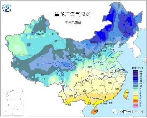

      黑龍江省是我國(guó)農(nóng)業(yè)大省、產(chǎn)糧大省。貢獻(xiàn)了全國(guó)1/8的糧食量,為保障國(guó)家糧食安全作出了巨大貢獻(xiàn)。國(guó)人每9碗飯,就有一碗來(lái)自黑龍江,是名副其實(shí)的“中華大糧倉(cāng)”。但是近期的天氣低溫寡照,影響了糧食作物的生產(chǎn)。龍科種業(yè)結(jié)合剛剛從氣象局了解到的最新消息,關(guān)于近期天氣預(yù)報(bào)信息,為您科普服務(wù)如何在低溫下糧食穩(wěn)產(chǎn)保安全,農(nóng)民種收保效益。
      從氣象局了解到,5月2日下午,黑龍江南部和東南部部分地區(qū)將有降水天氣出現(xiàn),白天溫暖舒適,但早晚時(shí)段戶外稍涼。受冷空氣影響,3日全省大部地區(qū)的最高氣溫將會(huì)大幅下降,近期氣溫波動(dòng)較大,容易誘發(fā)感冒等呼吸系統(tǒng)疾病。從氣象局發(fā)布的消息,2日夜間到3日白天:哈爾濱南部、七臺(tái)河、雞西西部、牡丹江陰有中雨,其中哈爾濱東南部、牡丹江西部有大雨,大慶、綏化南部、哈爾濱北部、佳木斯西部、雙鴨山、雞西東部多云有陣雨,其它地區(qū)多云。
另外,2日夜間東南部局地有雷電、短時(shí)強(qiáng)降水或風(fēng)雹天氣,請(qǐng)注意預(yù)防。大興安嶺、黑河、伊春、齊齊哈爾仍處于寒潮藍(lán)色預(yù)警信號(hào)中。
3日夜間到4日白天:雞西、牡丹江陰有中雨,哈爾濱東部、佳木斯、雙鴨山、七臺(tái)河陰有小雨,齊齊哈爾多云轉(zhuǎn)陣雨,其它地區(qū)晴有時(shí)多云。
4日夜間到5日白天:綏化、哈爾濱、雞西西部、牡丹江多云有陣雨,其它地區(qū)晴有時(shí)多云。
2日夜間最低氣溫:大興安嶺-8~-6℃,黑河、伊春北部、鶴崗、雞西0~2℃,其它地區(qū)5~7℃。
3日白天最高氣溫:伊春、哈爾濱、牡丹江西部8~10℃,其它地區(qū)11~13℃。
哈爾濱市氣象臺(tái) 5月2 日 12:20 發(fā)布寒潮藍(lán)色預(yù)警信號(hào):
  預(yù)計(jì)未來(lái) 48 小時(shí),哈爾濱主城區(qū)及其它區(qū)、縣(市) 氣溫明顯下降,最低氣溫將下降 8℃或以上,最高氣溫將下 降 16-20℃,同時(shí)伴有 4-5 級(jí)西南轉(zhuǎn)東北風(fēng),陣風(fēng) 6 級(jí)或 以上,請(qǐng)注意防寒保暖。
