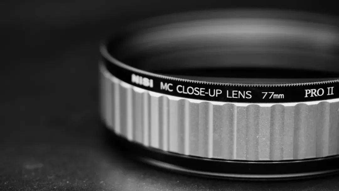

近攝鏡是什么
近攝鏡是一種類似于濾光鏡的近攝附件,用其單獨(dú)觀察景物便如同一只放大鏡。它的正面凸起,用于影像放大,而背面卻微微凹進(jìn),以便一定程度地減少像場彎曲。
02.
NiSi 近攝鏡的主要特點(diǎn)
1、高清晰度,良好的圖像質(zhì)量
2、迷人的焦外虛化效果
3、不錯的放大倍率
4、堅(jiān)固的結(jié)構(gòu)

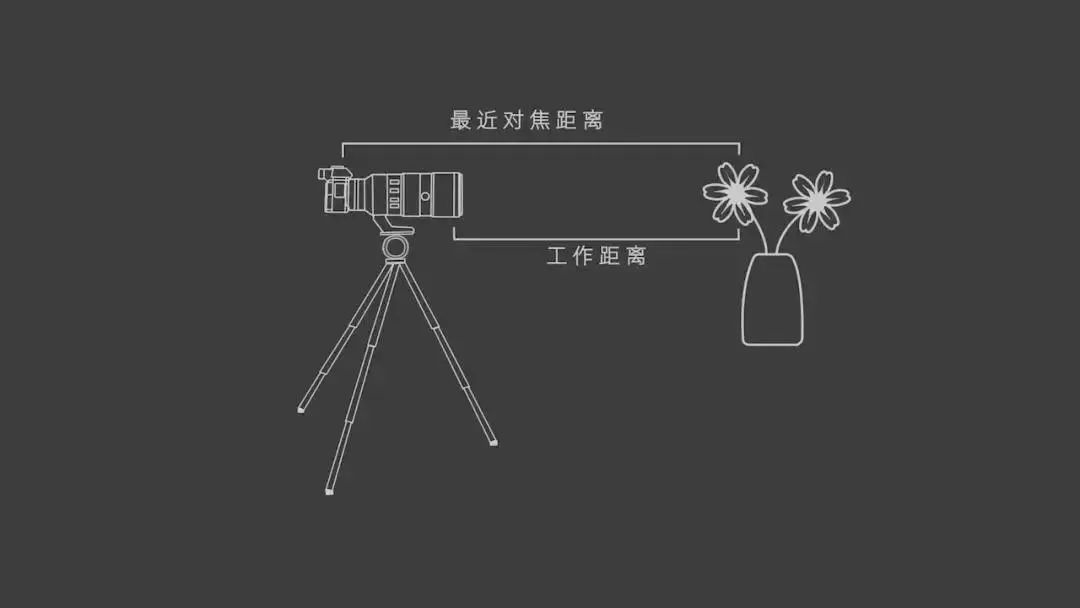

“最近對焦距離”與“工作距離”
有的時候,當(dāng)你離很近去拍攝,鏡頭有可能會杵到、或很接近拍攝物體上面。當(dāng)我們把近攝鏡安裝在長焦鏡頭上,工作距離就會縮短為22-30cm,也就是只能在這個范圍內(nèi)才可以合焦。
我們比較推薦的是70-300mm區(qū)間的焦距,你可以使用這個焦距范圍內(nèi)的變焦鏡頭,或者是定焦鏡頭來進(jìn)行拍攝。
只要焦段在70-300mm之間,都可以用這支近攝鏡讓它變成一支微距鏡頭。
最近對焦距離
指的是被攝物體到焦平面的距離,也就是到CMOS上的距離。我們在相機(jī)上都會有條線,這條線就是CMOS的位置。
工作距離
指的是被攝物體到鏡頭前端的距離,這個距離要比最近對焦距離要小。
