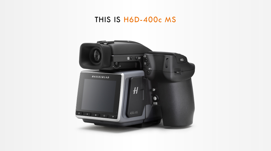

【哈蘇H6D-400c MS】
無論是打造一臺(tái)中畫幅相機(jī)還是一支堪稱標(biāo)桿的鏡頭,深諳影像和光學(xué)之道的哈蘇,憑借 77 年的技術(shù)沉淀,一直為攝影界提供業(yè)內(nèi)最高標(biāo)準(zhǔn)的影像產(chǎn)品。歷經(jīng) 77 個(gè)春秋,依舊懷有不斷創(chuàng)新的激情和持續(xù)開拓的活力。
1月16日,哈蘇正式推出可輸出 4 億有效像素圖像文件的 Multi-Shot 中畫幅相機(jī) H6D-400c MS,再一次將圖像分辨率引領(lǐng)至全新高度。
哈蘇 H6D-400c MS 作為 H6D 系列的一款 Multi-Shot 產(chǎn)品,不僅在技術(shù)和功能上,承襲了 H6D-100c 相機(jī)的優(yōu)良性能,同時(shí)還融合了 Multi-Shot 在圖像表現(xiàn)上超高分辨率和真實(shí)還原色彩的極大優(yōu)勢(shì),為你的創(chuàng)作打開新世界的大門。
無論是要求嚴(yán)苛的藝術(shù)品存檔,還是如高端產(chǎn)品、建筑等注重細(xì)節(jié)和分辨率的拍攝,哈蘇 H6D-400c MS 都能捕捉到令人震撼的生動(dòng)細(xì)節(jié)。
H6D-400c MS 作為全新的 Multi-Shot 相機(jī),可通過 6 重拍攝輸出有效分辨率為 4 億像素的圖像,也可通過 4 重或單次拍攝輸出分辨率為 1 億像素的圖像,保證了使用的靈活性。

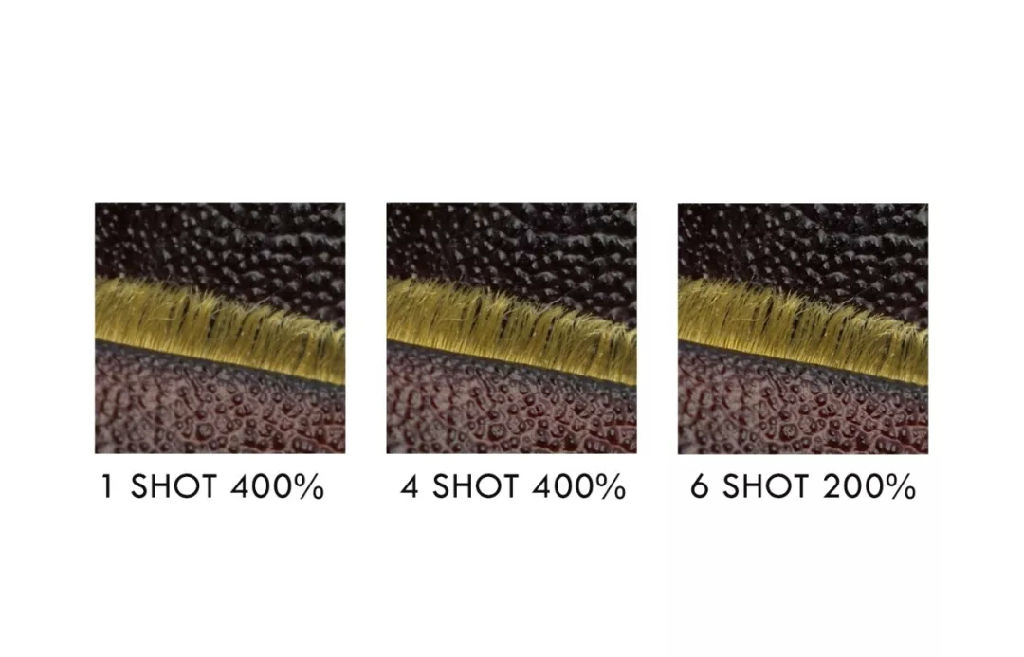

Multi-Shot 工作原理
采用拜耳陣列傳感器的單次成像系統(tǒng)中,一個(gè)像素對(duì)應(yīng)三原色中的一種顏色,該像素的色彩信息通過圖像算法對(duì)另外兩個(gè)原色進(jìn)行插值估算。
而在 Multi-Shot 成像時(shí),高精度壓電控制器以 1/2 或 1 個(gè)像素為增量單位來控制傳感器的移動(dòng),分別拍攝每個(gè)像素的紅、綠、藍(lán)信息,并將其合并成一張,最終獲得具有真實(shí)色彩并且沒有摩爾紋,沒有算法插值的高分辨率圖像。
通過多重連拍模式,在 X 和 Y 方向上以雙倍分辨率獲得每個(gè)像素點(diǎn)的紅、綠、藍(lán)色信息,最終獲得 4 億像素全色彩圖像,解決摩爾紋和偽彩的問題。
當(dāng)處于 4 億像素多重拍攝模式時(shí),系統(tǒng)總共進(jìn)行 6 次拍攝。前 4 次拍攝時(shí),通過每次將傳感器移動(dòng) 1 個(gè)像素,可獲得準(zhǔn)確的顏色信息(GRGB 原色,如下圖 4 重拍攝圖示)。傳感器移動(dòng)一圈后最終將會(huì)回到原來的位置。接下來再分別水平移動(dòng)傳感器 1/2 個(gè)像素以及垂直移動(dòng)傳感器 1/2 個(gè)像素,進(jìn)行后面的 2 次拍攝(如下圖 6 重拍攝圖示)。
然后將 6 次拍攝得到的圖像結(jié)合,最終可以得到單張像素為 4 億,大小為 2.3GB 的 16bit TIFF 格式圖像 (23200 × 17400 像素),圖像分辨率達(dá)到前所未有的高度。
左:4 重拍攝 / 右:6 重拍攝
當(dāng)處于 4 重拍攝模式時(shí),系統(tǒng)總共進(jìn)行 4 次拍攝。通過每次將傳感器移動(dòng) 1 個(gè)像素,可獲得準(zhǔn)確的顏色信息(GRGB 原色)。
首先將傳感器水平移動(dòng) 1 個(gè)像素,然后垂直移動(dòng) 1 個(gè)像素,然后再水平移動(dòng) 1 個(gè)像素,最后再垂直移動(dòng) 1 個(gè)像素,最終傳感器移動(dòng)一個(gè)圈后回到初始位置(如上圖的 4 重拍攝圖示)。
此模式下,每個(gè)像素都能保留真正的三原色(RGB)信息,最終得到分辨率為 1 億的圖像。使用此模式的最大優(yōu)勢(shì)是可以準(zhǔn)確在每個(gè)像素中反映被攝物的顏色信息,確保沒有摩爾紋產(chǎn)生的前提下,獲得 1 億像素的分辨率,最終輸出單張大小為 579MB 的 16bit TIFF 格式圖像(11600 × 8700 像素)。

▲ 從左往右:?jiǎn)螐埮臄z、4 重拍攝、6 重拍攝效果對(duì)比
H6D-400c MS 主要參數(shù)
  • 1 億像素 CMOS 傳感器
  • 傳感器尺寸 53.4 × 40.0mm
  • 15 級(jí)動(dòng)態(tài)范圍
  • 16 位色彩深度
  • ISO64 - 12800
  • Type-C USB 3.0 接口,支持聯(lián)機(jī)拍攝
  • 雙存儲(chǔ)卡卡槽:CFast 2.0 及 SD 卡
  • 3.0 英寸 92 萬像素觸摸屏
  • 簡(jiǎn)單易用的用戶交互界面
  • 1080P / 4K RAW 視頻錄制(25fps)
  • True Focus II
  • 使用 HC / HCD 新版本鏡頭(帶橙色標(biāo)志),閃光燈同步速度高達(dá) 1/2000s
  • 可拆卸模塊化設(shè)計(jì)
  • 可連接技術(shù)型相機(jī)(單次拍攝)
  • Wi-Fi 連接
  • 30fps 實(shí)時(shí)取景
  • HDMI / 音頻接口
